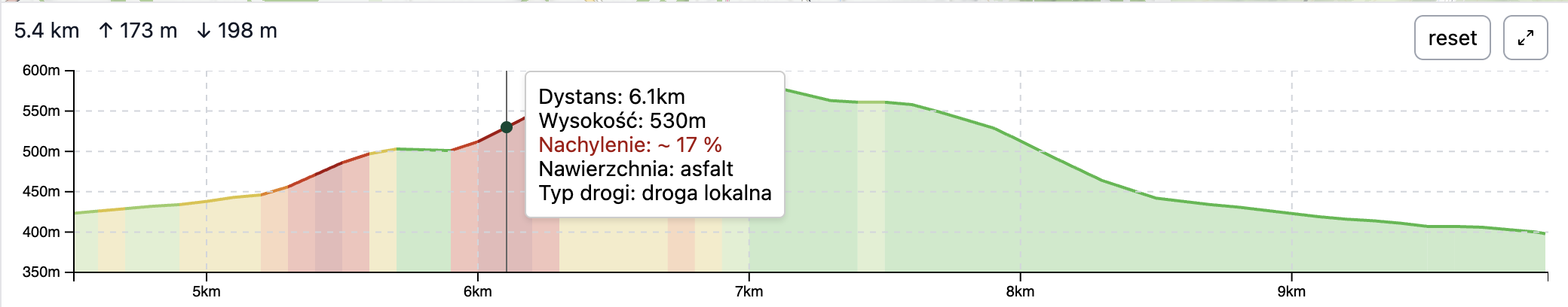

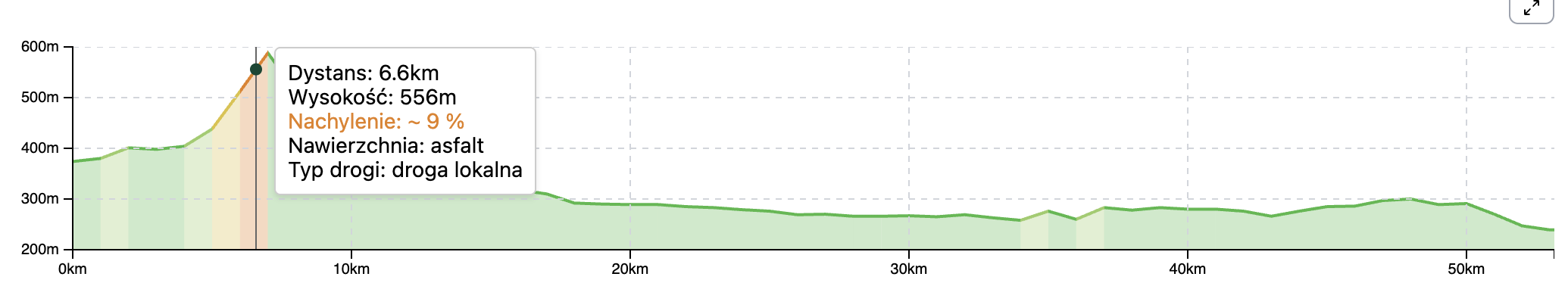

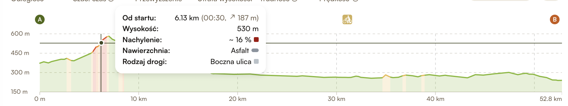

Hej niestety źle zaplanowałem trasę, nikogo o to nie winię, ale nie wiedziałem, że istnieje taka opcja jak zoomowanie wykresu wysokości.- zaplanowałem trasę (60767), maksymalne nachylenie pokazało 9% (to i tak za dużo dla mojego kolana)- pojechałem, a na trasie zrobiło się stromo, licznik zaczął pokazywać momentami 21%- wróciłem i zauważyłem opcję zoomowania- ALE cały zeszły sezon planowałem z komootem i takie sytuacje mi się nie zdarzały, nałożyłem trasy i wychodzi, że komoot pokazuje dużo gęstsze próbkowanie na tym wykresie.do tego, jeżeli zaznaczy się zbyt krótki kawałek wykresu to nic się nie dzieje, ani nie pokazuje się zoom, ani skala się nie zmienia, po prostu głucha cisza, żadnej informacji.do tego fajnie jak by było jakieś pogrubienie czy zmiana koloru dla linii od punktu rozpoczęcia do zakończenia zaznaczonego wykresu
