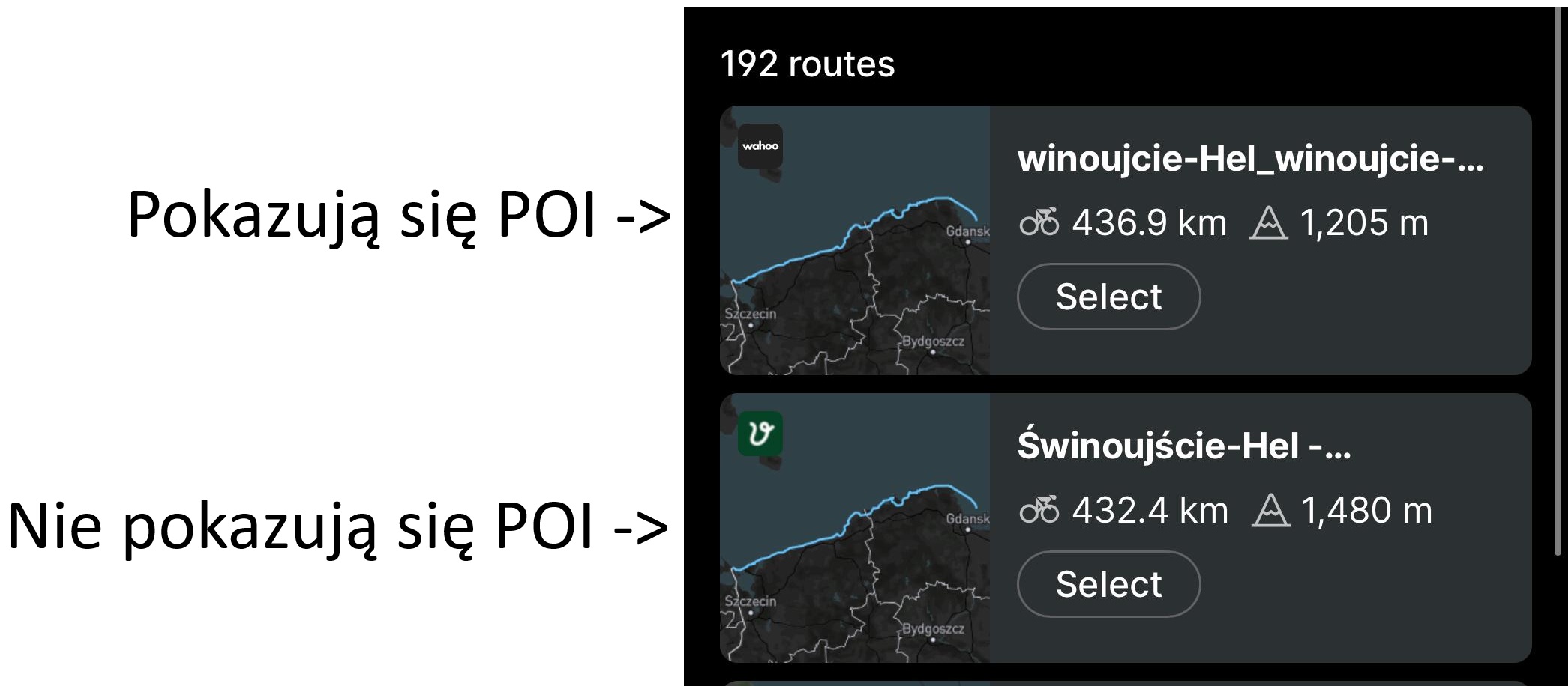

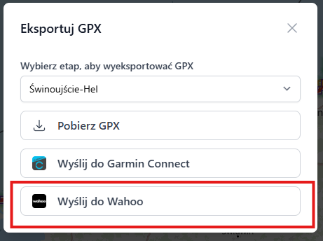

Przy wysyłaniu trasy przez veloplaner POI nie pokazują się na nawigacji Wahoo Roam 3. POI pokazują się gdy wgrasz plik GPX bezpośrednio do aplikacji Wahoo.
To duże utrudnienie, mam nadzieję że development się tym zajmie.
Niestety te punkty nie pokazują się przy wysyłanie do Wahoo bezpośrednio z Veloplanner - co jest dość dużym bugiem. Aby to ominąć pobierałeś plik gpx z veloplanner i jak wgrywałeś do urządzenia ? w jaki sposób ?

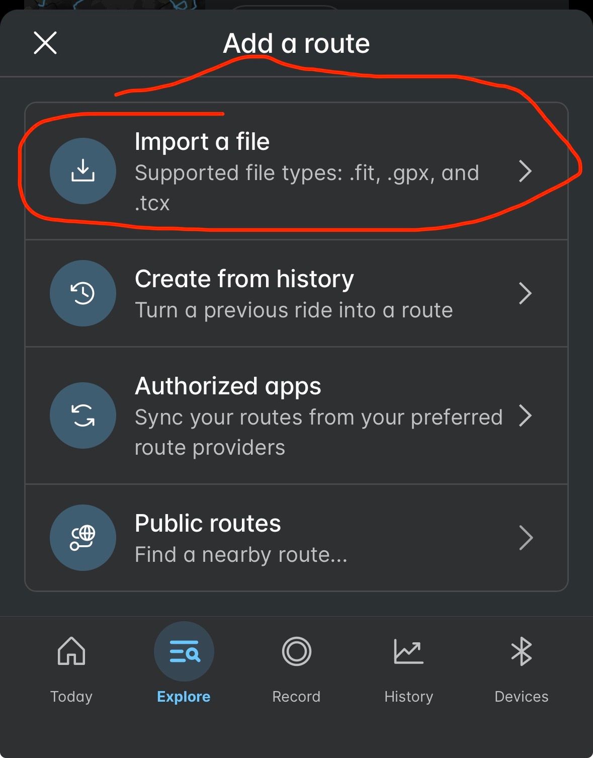

Pobieram GPX na telefon. Importuje GPX bezpośrednio przez aplikację wahoo.
