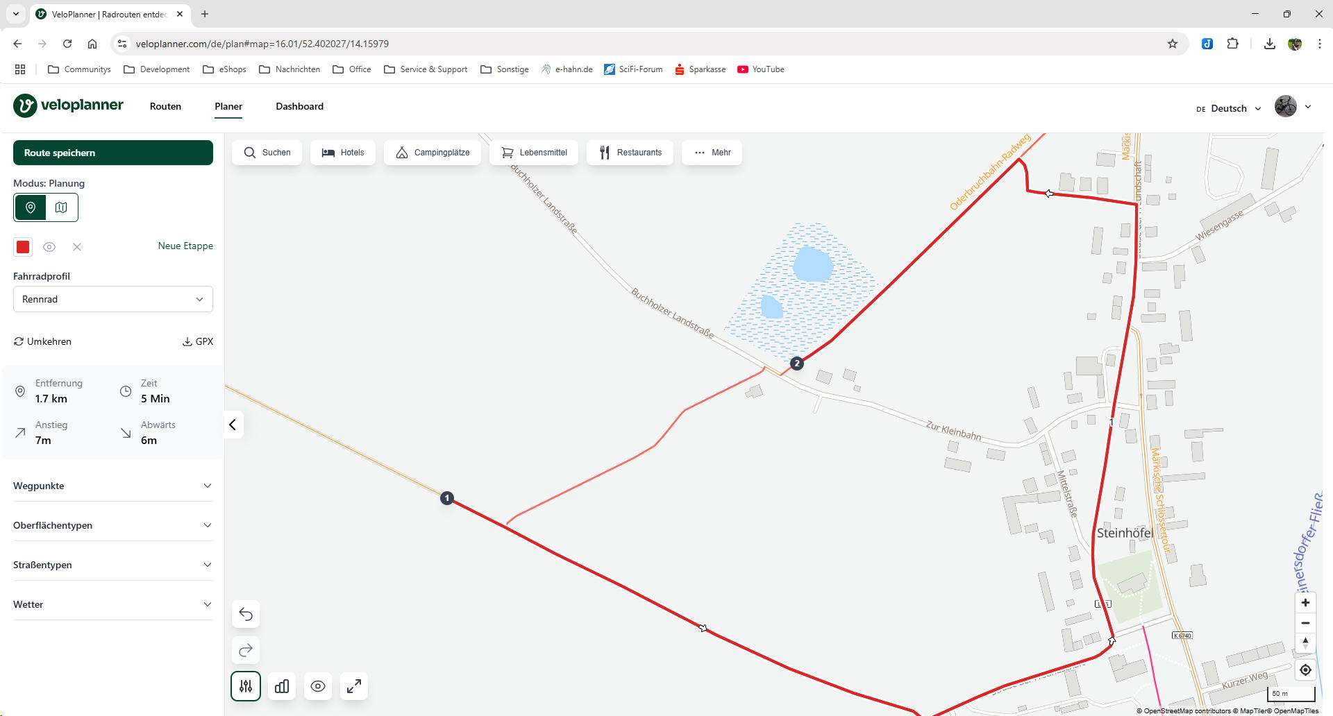

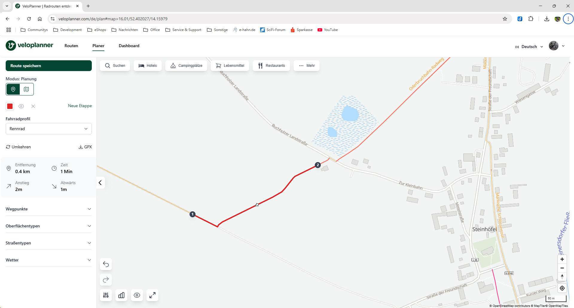

Ich hab hier einen komischen Fehler im Planer, wenn ich den Wegpunkt 2 (siehe Bild 1 und 2) hier setzen will, auf einen Radweg, lässt er mich nicht und will mich wo anders lang führen. Der Radweg wird hier von einer Straße unterbrochen, vielleicht ist das hier das Problem, unter Komoot geht das ...
Das ist ein Problem in OpenStreetMap. Es ist dort ein Umlaufgitter markiert, dass die Eigenschaft Fahrräder=No hat. Du kannst es in OpenStreetMap korrigieren (falls es denn per Fahrrad passierbar ist und dies auch erlaubt) und sobald VeloPlanner die Daten von OSM übernommen hat, wird die Route korrekt geplant werden. Komoot scheint das als unpassierbar markierte Umlaufgitter nicht zu berücksichtigen.
