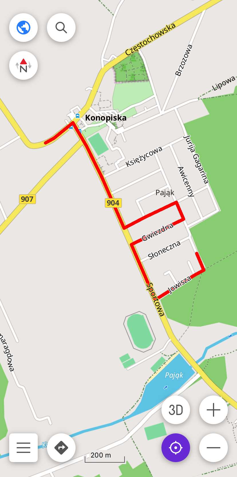

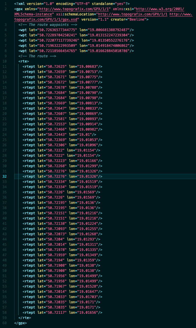

Export GPX - dodanie waypoints do schemy
Umożliwi to nakładanie punktów w aplikacjach nawigacyjnych np. OsmAnd Maps. Doda to możliwość zaznaczania istotny POIs na trasie podczas planowania w Velopannerze i potem wyświetlenie tych punktów w nawigacji 🚀 W załącznikach dodaje screenshots z apki OsmAnd i .gpx

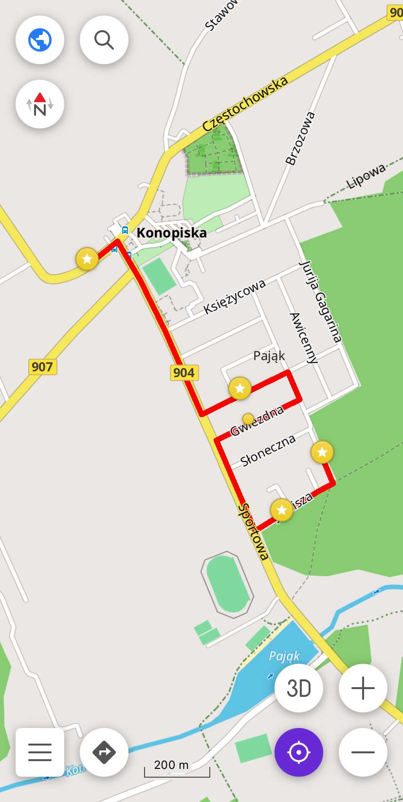

If you add custom POIs to the route (right click on the mao -> add POI) and export GPX, you will find those points in the GPX file. I've tested that with Garmin device. If POIs are on the track (or very close to it), they will be displayed in the garmin device.

Najlepiej do gpx exportować jako <wpt> tylko jawnie oznaczone punkty trasy z im nadanymi nazwami. Na mapie trasy w veloplanerze też można je wyświetlać w specyficzny sposób aby odróżniały się od zwykłych punktów trasy.
