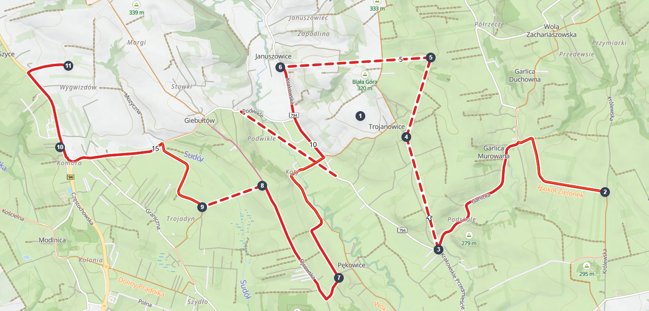

bugowanie w momencie tworzenia linii prostej do danego punktu
często jak użyje się "linia prosta do punktu" to aplikacja się buguje (desktop), ostatnio miałem sytuację, w której ślad wyglądał na pozór prawidłowo ale po wgraniu do licznika w miejscu, którym użyłem tej funkcji była linia prosta z tego punktu do jakiegoś innego randomowego punktu trasy, bywało też tak, że po zastosowaniu tej funkcji każdy kolejny był punktem, do którego nie dołączała ścieżka, cofnięcie kroków nie usuwało błędu - jedynym ratunkiem było stworzenie nowego etapu i narysowanie po wcześniejszym śladzie .
Czy możesz to zreplikować? Jak byś napisał mi instrukcje krok po kroku jak to powtórzyć to byłoby bardzo pomocne.
Ok, będę czujny w takich momentach i postaram się wybadać jak dokładnie to wysypać, teraz tak na szybko próbowałem to sytuacja z załączonego screena powstała jak cofałem ruchy i usuwałem punkty z linii manualnej, jak widać pt 1 wylądował gdzieś odseparowany (próba przesunięcia go to popup z napisem "wystąpił nieoczekiwany błąd") no i został kawałek linii, która tam była przed ctrl+Z
